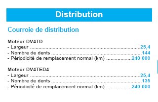

je recherche la Rta pour 206 HD1 1,4L X line apres mars 2003
chez ETAI je crois que c'est la 694.2 - mais je ne suis pas sur je dois avouer
Par ailleurs, je suis un peu perdu concernant le changement de la courroie de distribution.
Je n'arrive pas à savoir à quel kilométrage il faut changer.
si quelqu'un peut m'aider pour la RTA au moins, svp.

le 1.4 HDI doit être un DV4 comme sur la C3 (à confirmer)
MessagePosté le: Ven 6 Nov 2009, 10:20    Sujet du message: demande de rta Répondre en citant
salut le 1.4 hdi est effectivement un dv4td, mais en 2003, la periodicité de remplacement de la courroie etait de 180 000 km sur la rt expert lea
