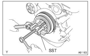

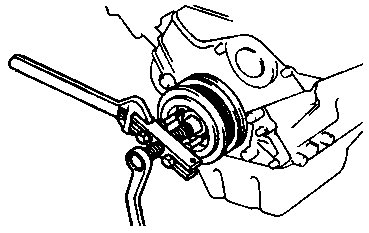

Pour démonter la poulie de vilo sur un moteur D4D,il est fait allusion a un extracteur Toyota 09950-50012.Cet outil est-il vraiement indispensable,ou peut-on s'en passer?Sinon a quoi ressemble-il,peut-on le bidouiller facilement?Si quelqu'un a une photo ou un schéma,que je me fasse une idée.Merci.

apparemment ce serait ceci (a confirmer) :

Dessin plus clair :
