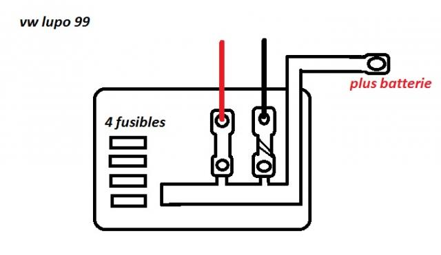

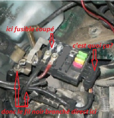

par contre j'ai remarqué que sur le boitier qui se trouve sur la batterie et qui contient 4 fusibles et 2 fils 1 rouge et 1 noir et bien au niveau du fil noir la  languette une sorte de fusible je suppose, est coupée en 2
quel est le rôle de ce boitier?
et a t il un rapport sur le fait que la voiture ne veuille pas démarrer?
comme le fusible du fil noir est cassé je l'ai branché directement sur la cosse de la batterie et rien n'y fait la voiture ne démarre pas.
voici le un gribouillage du boitier en question
et je me demande aussi si il y a pas un circuit dessous qui vient rejoindre les 4 fusibles et qui sont ok d'ailleurs
une image recuperer sur le net et que j'ai retouché car c'est comme ça sur la lupo

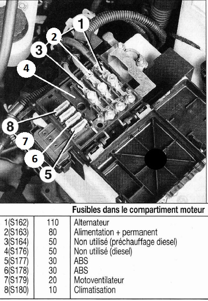

bon j'ai trouvé a quoi ces fusibles peuvent servir,mais ca explique pas pourquoi elle démarre pas
merci a théo pour la doc Okay
bon dimanche
