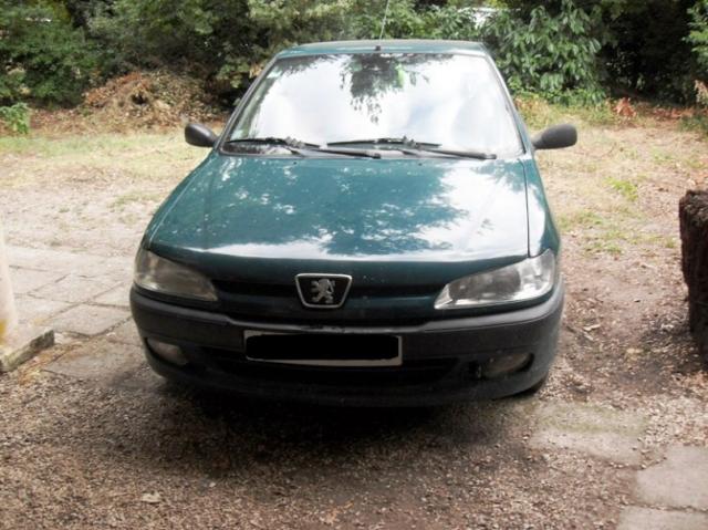

la voiture une Peugeot 306 1.9D

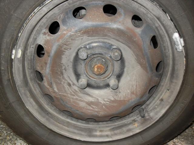

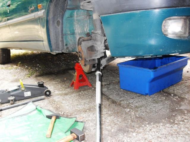

pour commencer je dévisse légèrement les roues avant et je desserre aussi les cardans avec la douille de 35 une clé en croix et un tube d'environ 1.50m
ensuite vidange de la boite de vitesse et mise en place (pour l'huile de BV j'ai pris soin de la rapporter dans un centre de recyclage)
toujours choisir un terrain plat et stabilisé

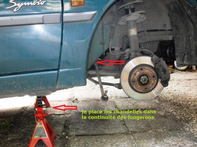

je soulève la voiture avec le cric au maxi et je place les chandelles dans le prolongement des longerons

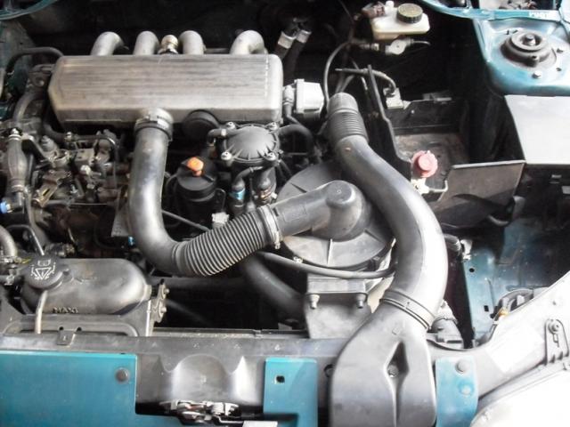

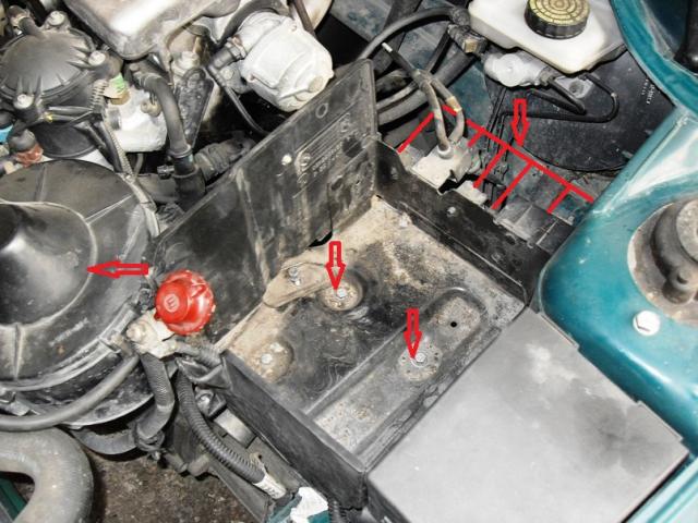

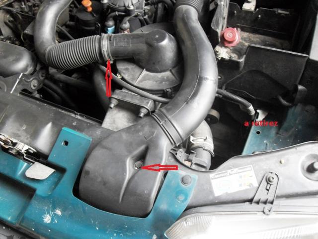

une fois installé il faut débrancher la batterie et retirer tout les éléments qui se trouvent au dessus de la boite de vitesse
une fois tout dégagé je démonte le démarreur donc pour cela je retire les 3 vis btr,par contre si vous souhaitez le nettoyer pensez a repérer son branchement

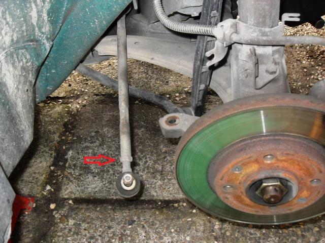

les rotules de directions clé de 16 et l'arrache rotule ou bien en laissant l'écrou et mettre un coup sec de marteau ,mais bon j'aime pas trop.
les rotules de triangles ou de suspensions clé de 16 et une barre pour faire levier et la dégager,attention a bien la placer pour ne rien abimer surtout les soufflets de cardans

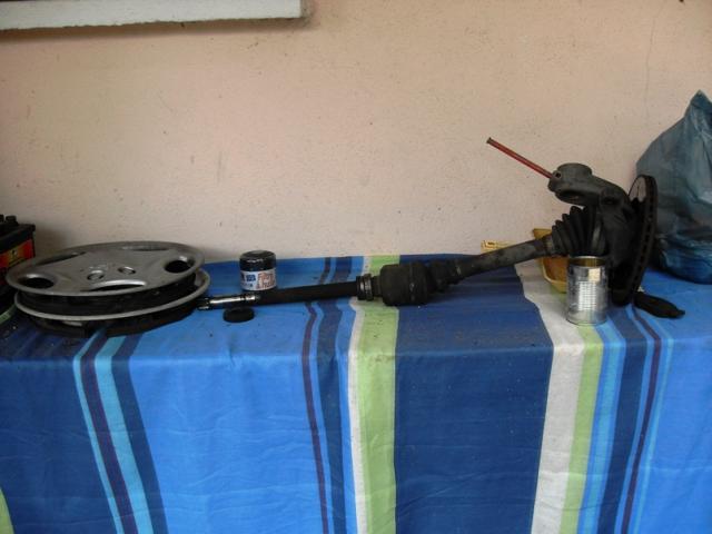

une fois que c'est fait je dégage le cardan comme vous pouvez le voir j'ai utilisais une autre méthode pour sortir les cardans car hélas j'ai perdu ma douille de 35 Sad
et voici le cardan coté passager.
pour le cardan coté conducteur c'est plus simple

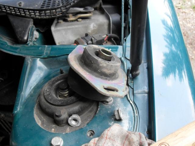

maintenant je place le cric sous le carter moteur avec une cale en bois pour ne rien abimer et pour ne pas que le moteur dégringole quand je retire le support de BV

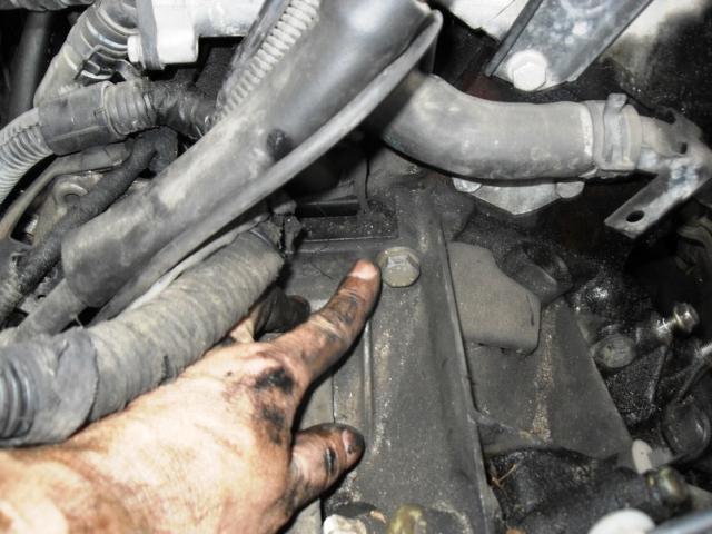

-je commence a dévisser les boulons du dessus de la boite de vitesse sans les retirer entièrement.

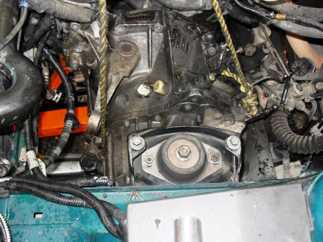

-j'installe une corde autour de la BV

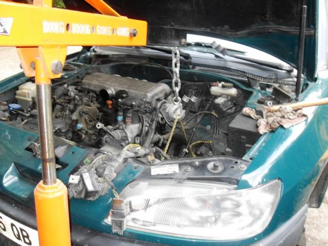

comme je suis seul j'utilise une grue d'atelier sinon c'est a deux un qui se passe la corde en bandoulière et l'autre qui termine de dévisser et pour ensuite poser la BV a terre
je mets en place la grue et j'accroche la boite de vitesse
je mets la corde en tension sans abuser

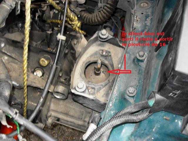

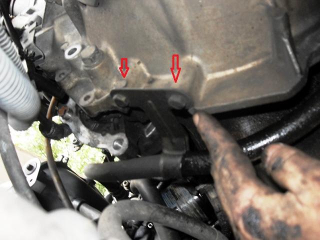

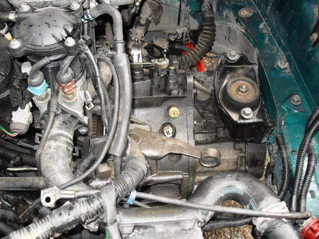

je retire le support de la boite de vitesse et je dévisse l'axe qui se trouve a l'extrémité de la BV clé plate de 16

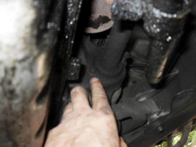

je retire les pattes de maintient de la durite de direction assistée

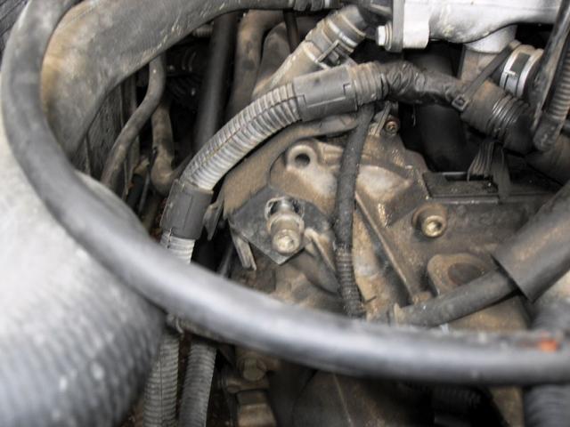

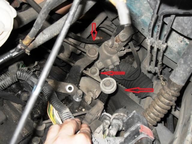

attention sous la boite de vitesse il reste encore une patte de maintient de la même durite de D.A et derrière cette patte il reste un vis BTR qui retient la BV a retirer entièrement.(pas de photo)
je termine de dévisser les 3 vis de 16 qui sont sur le dessus de la boite de vitesse

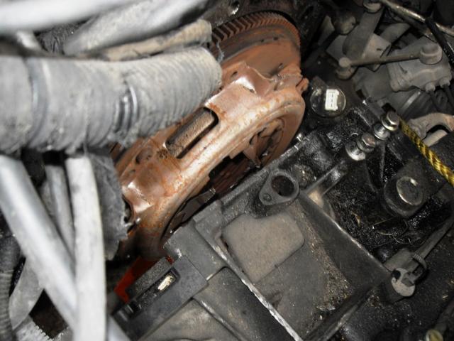

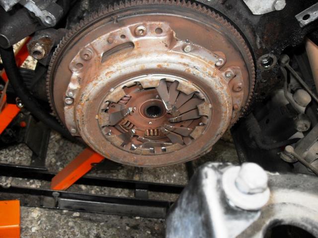

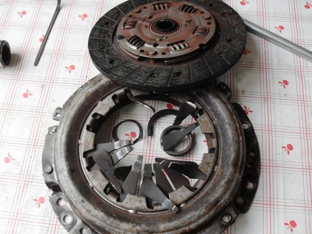

le mécanisme démonté
en premier je dégraisse le volant moteur avec du white spirit

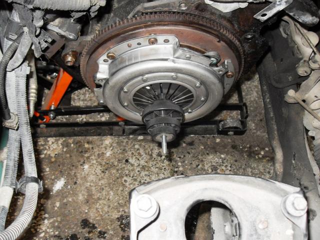

je remets en place le kit neuf sans serrer ses vis entièrement pour pouvoir centrer le disque
donc pour ca j'utilise un centreur universel ,acheté dans un centre auto
une fois en place et centré comme il faut je serre toutes les vis (torx T40)

Bon dieu Bannir  ,que ce qu'il lui est arrivé a ton embrayage?T'as tapé un sanglier et il est rentré par le trou de visite,non? Laughing .

Mort de Rire bonsoir
c'est pas ma voiture c'est celle de ma belle-sœur et elle a tendance a rouler avec le pied sur l'embrayage Shocked
mais mois aussi j'ai eu un choc quand j'ai vu l'état
et encore je montre pas tout car même la fourchette était tordue Sad
