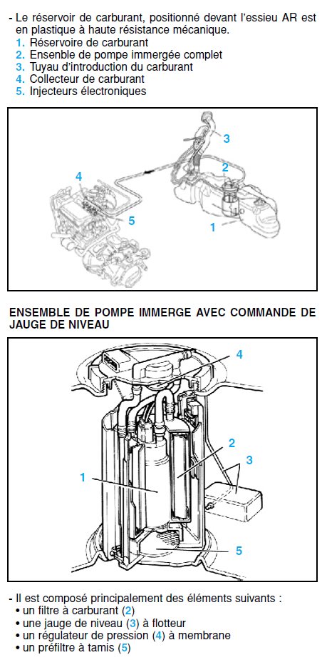

la pompe tourne mais rien ne sort à la sortie sous le siège .
La panne est claire !?
Est-ce facile à changer ?
Merci .

Apparemment, c'est un ensemble pompe/jauge et souvent il y a une trappe d'accès placée sous le siège AR,
Vérifie bien si c'est pas l’interrupteur à inertie.
il doit être monté sur la partie droite sous le tableau de bord côté passager,
et en cas de choc, coupe le branchement à la masse de la pompe électrique à carburant et par conséquent l’ alimentation du dispositif d’injection.

Nickel , commandé sur Oscaro et changé sans problème une fois que l'on a réussi à dévisser l’écrou en plastique ; gros tournevis et marteau et on y va gaiment  . Démarrage au car de tour après quelques coup de clef jusqu’à que l'on entende plus de bulles dans le circuit !
