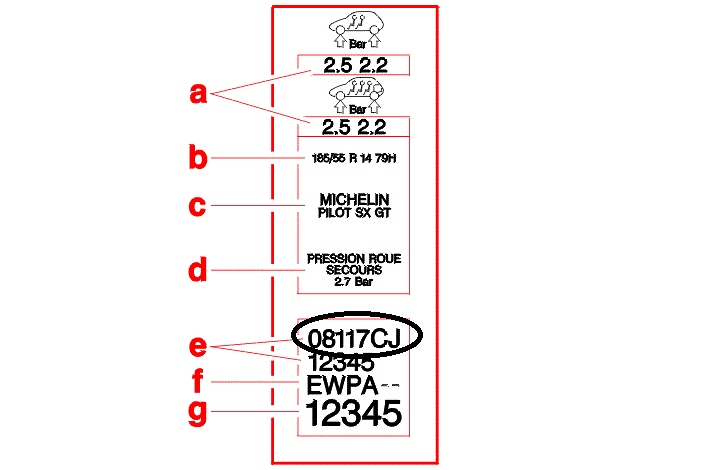

Salut a tous.J'ai un petit soucis pour commander une rotule de direction pour mon jumpy sur webdealauto.Il y a 2 models,jusqu'au n° d'organisation 9792,et a partir du 9793.J'ai fait 14 fois le tour du web sans pouvoir trouver ce p...de n°.De plus,ces 2 rotules ont l'air similaires,ont les mêmes dimentions,mais le prix va du simple au double,et ce dans les 3 marques proposées.Alors la,je sais plus quoi faire.Si quelqu'un a déja eu ce problême,si il peut éclairer ma lanterne.C'est donc un jumpy 1.9 td de 1996.Merci.

le numéro se trouve sur l'étiquette de pression des pneus
le numéro est celui qui est entouré

Excuse-moi,j'avais pas vu ta réponse.Du coup,j'ai commandé la moins cher,et c'était la bonne.Par contre,mon étiquette n'est pas faite comme ça:A part les dimensions de pneus et les pressions,il n'y a qu'un numéro"6j14fh-5-31".Je ne sais pas a quoi ça correspond.Merci quand même.
