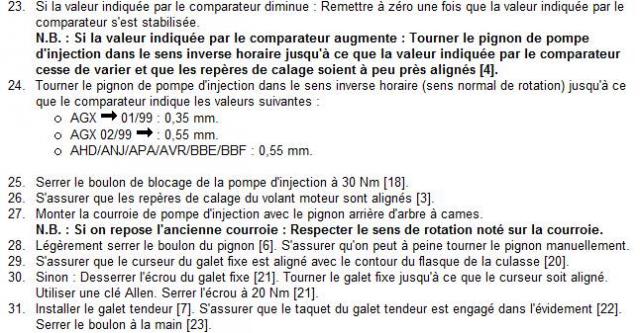

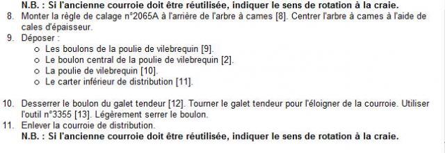

bonjour a tous ,
je suis a la recherche d'une RTA ou FICHE TECHNIQUE concernant le calage de la distribution (2 courroies)
pour un VW  LT moteur 2.5L SDI de 2001
merci d'avance de votre réponse.
a bientot.

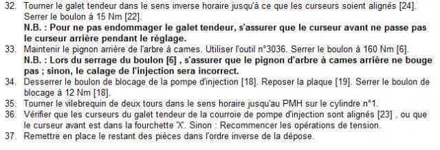

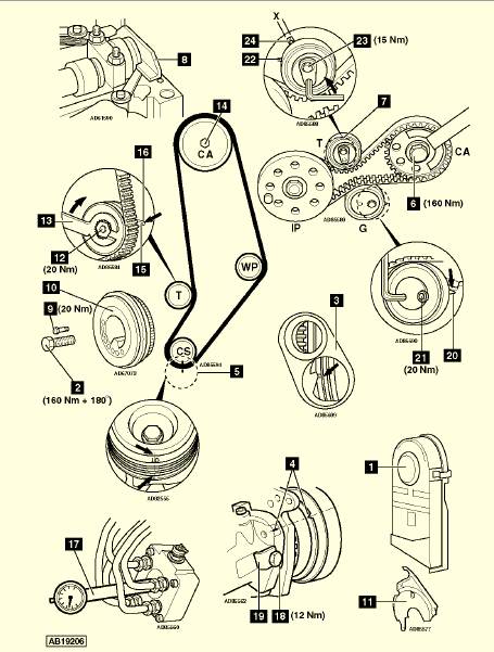

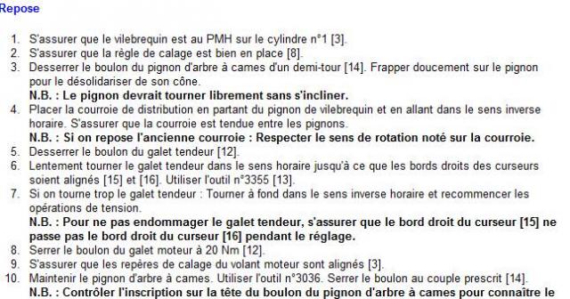

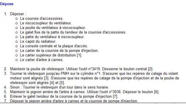

MessagePosté le: Ven 18 Mai 2012, 16:35    Sujet du message: [Résolu] Cherche RTA VW LT 2.5L SDI 2001 Répondre en citant
bonjour,
Un grand merci pour ton aide THEO !!!
j'avais déjà la photos mais pas les commentaires !  super !
encore merci  A+ .

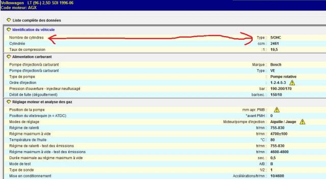

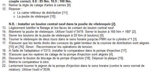

bonsoir ,
j'ai encore un probléme et surtout un doute THEO !
cette fiche technique ...
est elle bien prévue pour un moteur de LT 28 SDI  de 2001 ... et surtout pour un 5 cylindres ( ce que j'ai )  ?
j'ai cru voir des RTA pour ce type de SDI mais en 4 cylindres ...
la je rameee...  !
merci d'avance .
MessagePosté le: Jeu 31 Mai 2012, 19:47    Sujet du message: [Résolu] Cherche RTA VW LT 2.5L SDI 2001 Répondre en citant
ses bien pour un 5 cylindres,t’inquiète pas,je viens de regardez,je t'ai mis les donnée technique qui correspond a ton auto
tu remarquera la flèche rouge que j'ai faite,ses bien un 5 cylindres
