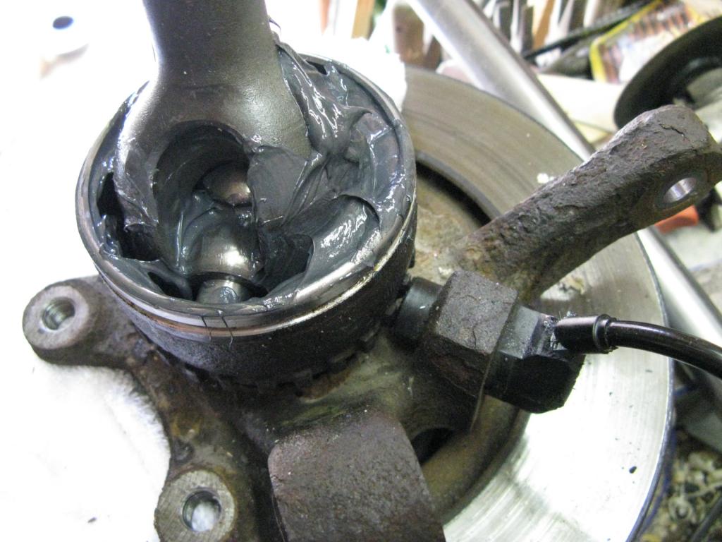

c'est un peu tard mais comme j'ai failli donner un coup de chalumeau un jour à un cardan, je montre ce cardans qu'il ne faut surtout pas démonter
sinon c'est presque impossible à remonter ( je donne mon truc trouvé au bout de 3 heures de galères "3 petites cuillères" après c'est à vous de voir où ça se met, on trouve très vite )
. de toute manières il ne faut pas compter enfiler un soufflet (d'origine) sur ces cardans tripodes . il vaut mieux passer du coté boîte de vitesse,
ce tripode là se démonte facilement en tapent bien fort .
