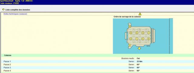

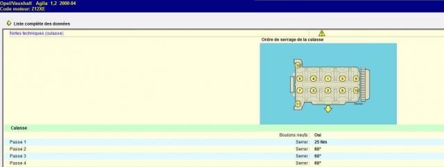

MessagePosté le: Jeu 23 Fév 2012, 21:36    Sujet du message: rta opel agila 1.2 de 2000 Répondre en citant
ok
celui la,est pour le 1.2l
et celui la,pour le 1.0

merci beaucoup c'est exactement ce qu'il me fallait
ici c'est toujours un succes encore merci a+
