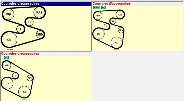

Je cherche désespérément une RTA de Ford Fiesta 1.3 Endura de 2001.
J'ai le galet enrouleur de ma courroie d'accessoire (clim, DA, alternateur, pome a eau) qui a grippé et explosé en détruisant ma courroie.
J'aimerai si possible avoir un schema de montage de la courroie.
Merci par avance

je te met les 3 montage possible

Tu es au top!!!  Okay
Milles fois merci
