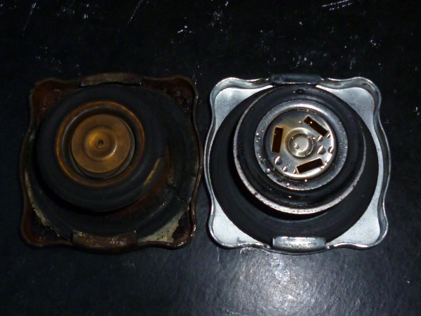

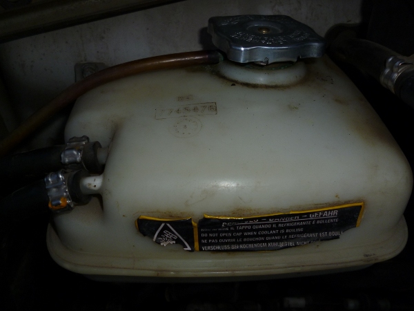

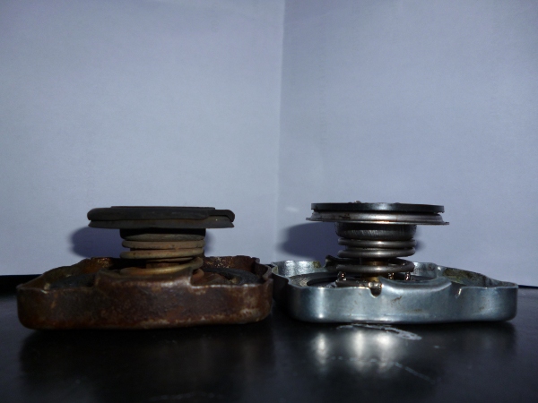

A tout hasard, voici une photo des bouchons du vase d'expansion, ancien et nouveau:
Le ressort de l'ancien est un poil plus court... Je suppose que c'est la différence de tarage...
Pas moyen d'en trouver un d'origine chez peugeot ni chez citroen.
Et photo du vase au cas ou quelqu'un verrai un truc qui l'interpelle Very Happy

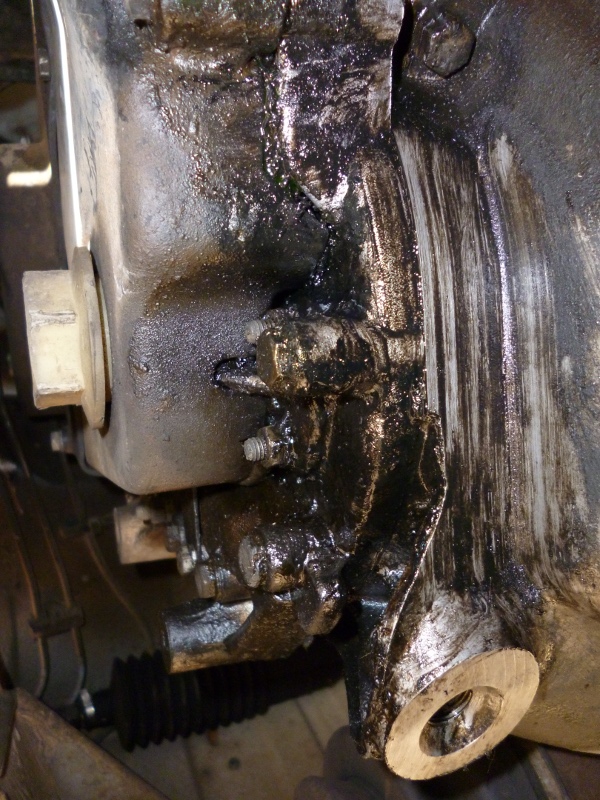

MessagePosté le: Jeu 8 Déc 2011, 20:29    Sujet du message: J5 Durites écrasées: Joint de culasse ? Répondre en citant

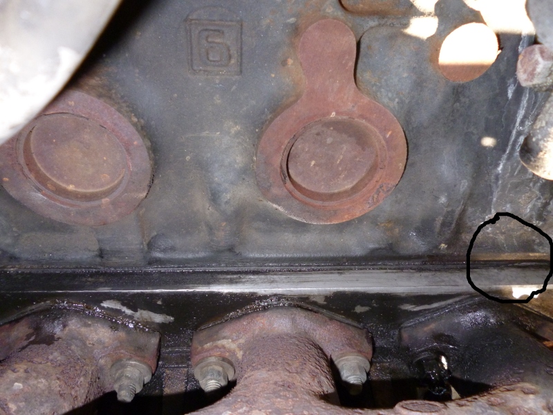

J'ai aussi une image d'une petite fuite d'huile au niveau de la culasse a l'arrière du moteur sous les bougies de pré chauffage. ( Entre cabine conducteur et moteur)
Et peut être plus parlant, cette fuite pile au niveau de la culasse, qui semble être du liquide de refroidissement a l'avant du moteur, a coté de la pompe a huile et a coté de la distri dont on distingue le cache.
C'est peut être bien signe d'une fuite joint de culasse ou d'une fuite culasse ?...

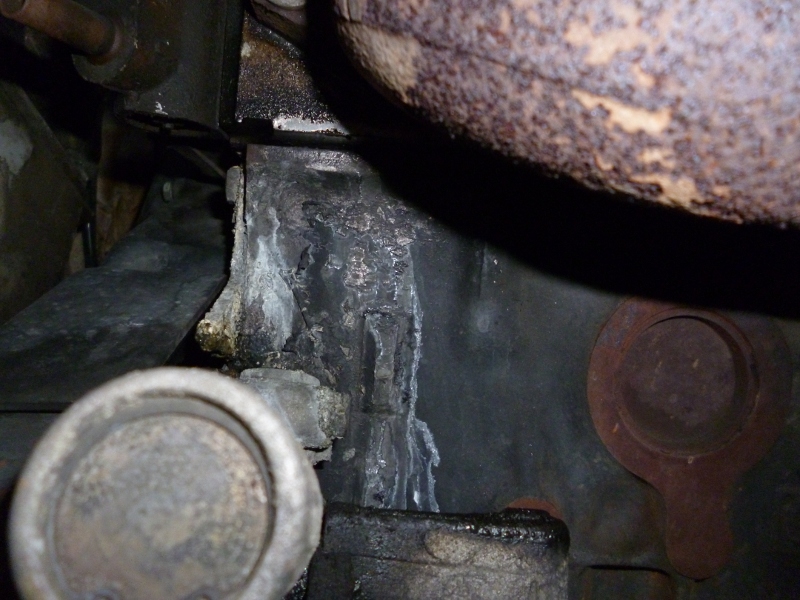

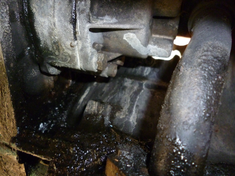

MessagePosté le: Lun 12 Déc 2011, 23:46    Sujet du message: J5 Durites écrasées: Joint de culasse ? Répondre en citant
Sinon, je continue de regarder le moteur en détail.
Cette photo montre la culasse vu du dessous avec la trainée blanche dont je parlais.
J'ai entouré une zone ou on a l'impression que le bord extérieur du joint de culasse disparait justement a l'endroit de la coulure blanche.
Je sais pas ce que vous en pensez...

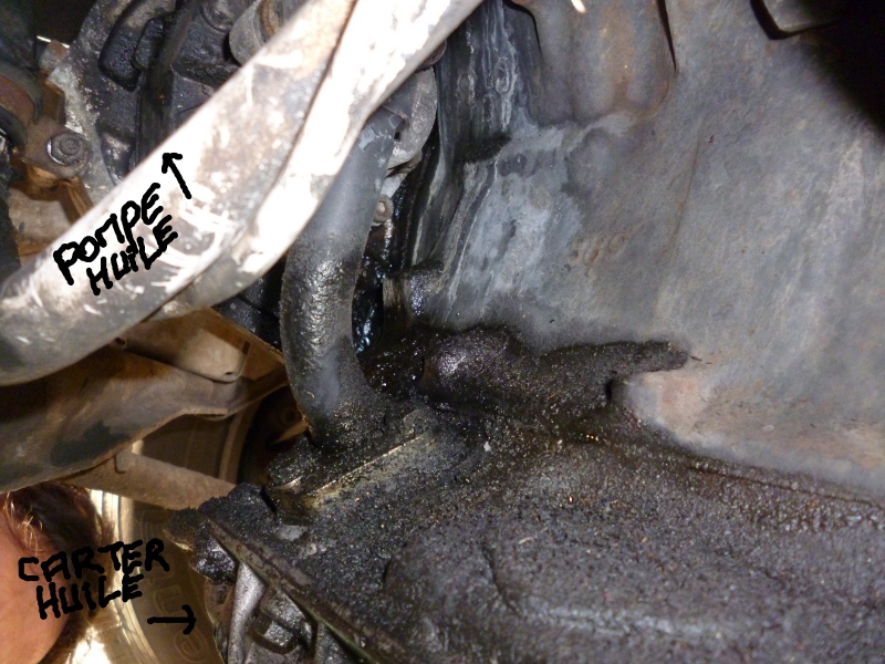

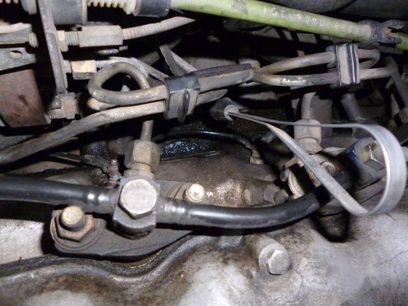

Cette autre photo montre le bas de la culasse avec la pompe a huile et toujours la même coulée blanche.
J'ai bien l'impression que ce que je prenais pour des fuites d'huile, c'est plutôt du liquide de refroidissement qui coule et se mélange a la graisse et l'huile dans cette zone.
On voit mieux sur les photos suivantes près de la pompe a huile et a  coté de la distribution. (On voit le cache plastique)
Ca suinte un mélange huile/eau. Y'a des trainées blanches partout a cet endroit...

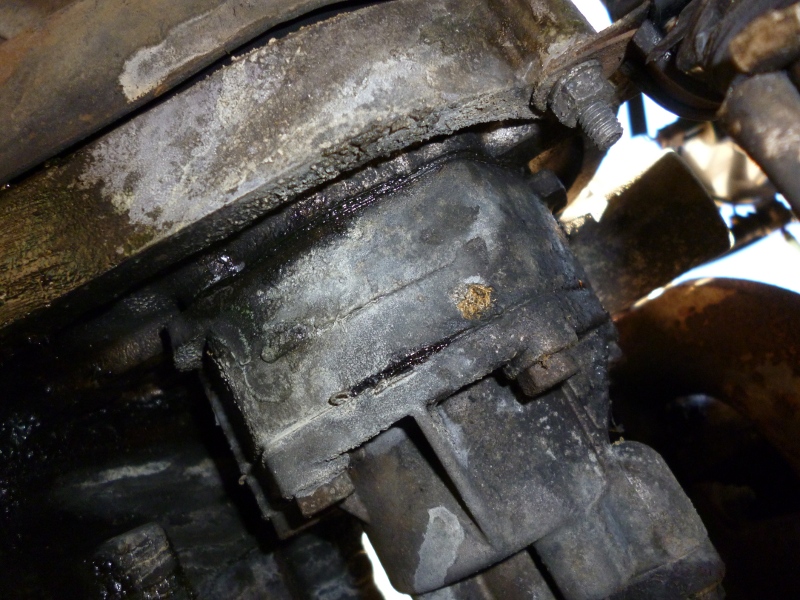

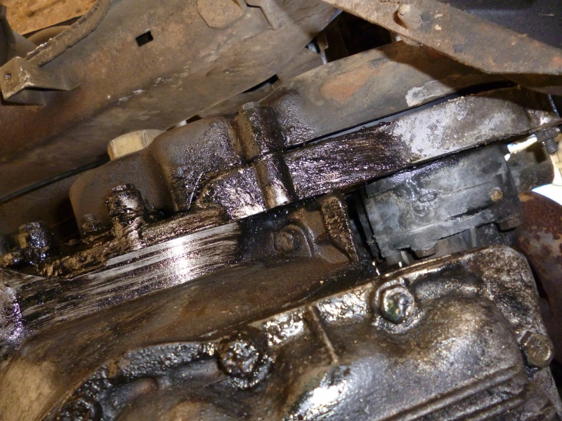

MessagePosté le: Mar 13 Déc 2011, 00:00    Sujet du message: J5 Durites écrasées: Joint de culasse ? Répondre en citant
Tout le bas du carter plastique qui abrite la distribution est pourrie comme ça:
Aussi, je suis en train de me demander si ca serait pas la pompe a eau qui déconne, par exemple son joint qui fuirait.
Ce qui expliquerai que je perde de l'eau. Mais la pompe a eau est elle dans cette zone  ?????
Ou bien la pompe a huile qui merde... Mais les traces blanches dans ce cas la ...
La fuite se produit peut être que quand le moteur est chaud avec la dilatation. Puisque je vois pas de fuite au sol.
Par contre je bouffe de l'huile aussi maintenant. Ce soir j'ai rajouté 1 litre, j'étais en dessous du minimum. Je vais compter combien de km ça tient.
Franchement je comprends pas ce qu'il se passe. J'ai pas vraiment les symptômes d'un joint de culasse, le moteur chauffe pas, il bouffe de l'huile et de l'eau de plus en plus... Mais pas de mayonnaise...
Je commence a avoir peur de flinguer le moteur. Je suis obligé de le prendre pour bosser, et tous les garagistes de mon coin sont débordés.
