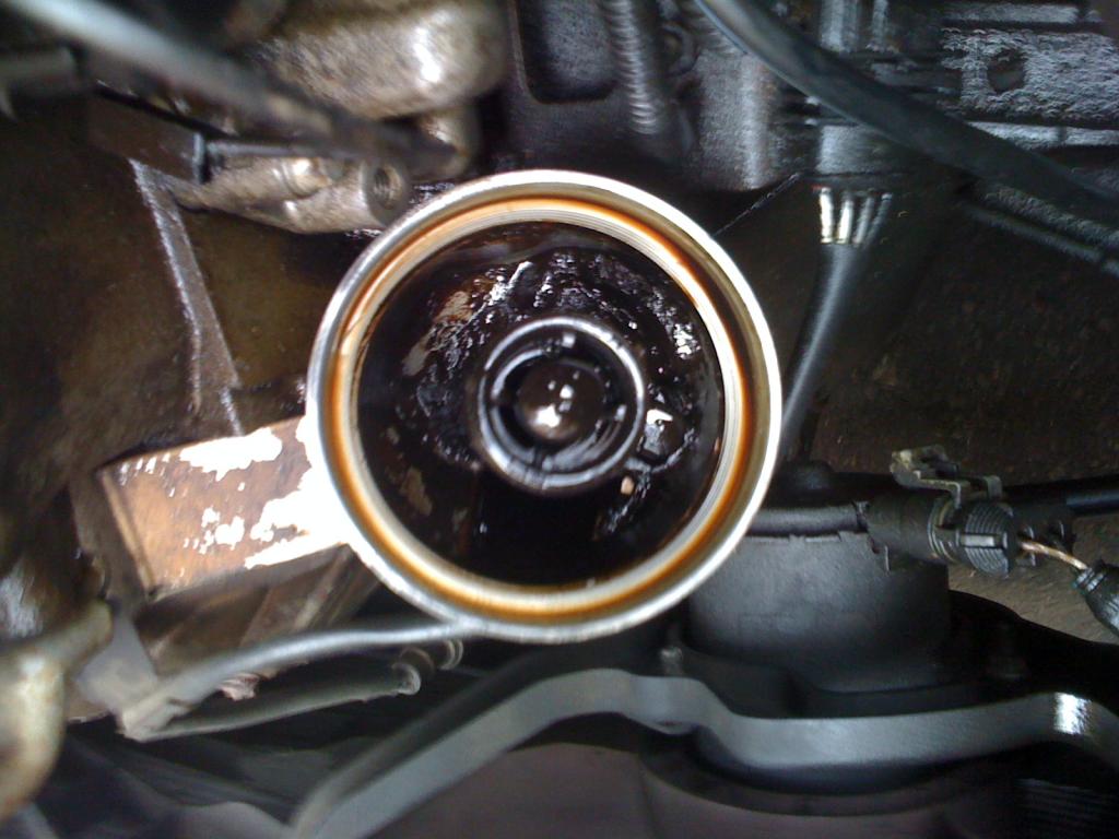

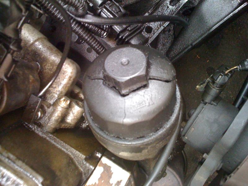

salut, je voulais savoir dans un 1er temps si quelqu'un a déjà entendu parler de filtre à huile qui explose ?
le copain de ma soeur qui a utilisé l'opel  a tous d'abord entendu un clacclac, puis fumé qui sort du capot dut à l'huile puis dépannage.
Le dépanneur lui dit que le moteur a serré.
J'ai quand meme rechargé la batterie car elle était vide, changer le filtre+le carter du filtre et remis de l'huile mais elle ne démarre pas et fait un bruit bizarre donc je pense que le moteur est bien serré ou la courroie cassé ( je c pas).
est ce que le moteur a serré puis casser le filtre?
est ce que le circuit d'huile était ( filtre bouché, trop d'huile, défault du carter de filtre) et à donc fait serré le moteur et cassé le filtre ?
est ce que le bruit était dut au filtre qui casse ou au moteur qui serre dut au manque d'huile ?
Votre avis m'intéresse merci d'avance

Pour ma part je pense que le carter du filtre ne casse pas comme ça tout seul,
si c'était un défaut du carter, à 177000 cela aurait déjà cassé,
 je pense que lors d'un précédente changement de filtre, il y a du avoir un effort en travers avec la clé qui a légèrement fêlé le carter
et il à cassé en roulant par la température et la pression ...
par contre je suis étonné que le copain n'a pas vu le témoin d'huile s'allumer...
et il a dut insister avec le "clacclac" pour arriver à serrer le moteur (musique à donff ?)...

d'accord avec dozou
ses étonnant ça,le voyant qui s'allume pas,et serrage moteur,il a du y allez quand meme,le doute que quelque soit un colmatage,filtre ou crépine,ou même pompe a huile,ne fasse  explosée le filtre

salut,
effectivement j'ai oublié de dire que le voyant c'est allumé mais au moment du claclac mais pas avant, en meme temps entre ce qui me dit et ce qui s'est réellement passé ya peut etre un bug.
Quand au filtre c'est moi qui l'avait changé et ne pense pas l'avoir serré comme un bourrin. On va démonter le cache culbuteur avec un collègue et essayer de démarrer mais a mon avis c'est mort.
