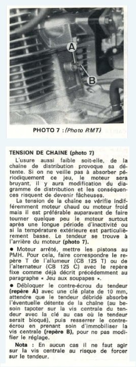

Quelqu'un pourrait-il me dire comment on regle la tension de la chaine de distribution sur une CM 125 T de 1984 ?Entre les cylindres,il y a une vis avec un carré au bout et un contre écrou.Sur les modèles plus anciens,on dévissait la vis, moteur au ralenti,puis on la resserait,ça se règlait tout seul.Mais la,ça n'a pas l'air d'être le cas.Merci de vos éclaircissements.
