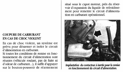

bonjour a tous
j'ai u un petit accident et depuis la voiture ne demarre plus j'ai pensé au contacteur qui coupe l'alimentation en carburant  le quel il faut rearmer en appuyer dessus mais probleme je ne le trouve pas dans le compartiment moteur
aidez moi merci

MessagePosté le: Sam 23 Juil 2011, 10:10    Sujet du message: [Résolu] renault megane 1.9 dci 120 de 2002 Répondre en citant

MessagePosté le: Lun 25 Juil 2011, 17:35    Sujet du message: [Résolu] renault megane 1.9 dci 120 de 2002 Répondre en citant
merci mais c pas pour la bonne voiture moi c'est une phase 2

MessagePosté le: Jeu 28 Juil 2011, 10:56    Sujet du message: [Résolu] renault megane 1.9 dci 120 de 2002 Répondre en citant
après recherche il semblerait qu'il n'y est pas de contacteur de sécurité sur ces modèles .le système est géré par le boitier logique airbag .comment le réinitialiser ??
help
