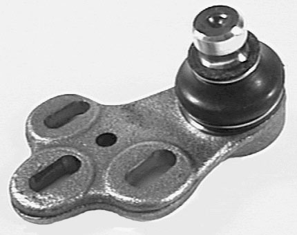

LA ROTULE DE SUSPENSION:
a quoi sa sert:permet la liaison entre la roue et le triangle et participe au braquage de la roue
les risques encourue en cas de défaillance:le déboitement de la rotule avec perte de contrôle du véhicule,l'usure prématurée des pneus,refus au contrôle technique
les signes d'usure: le changement du comportement routier de votre véhicule,bruit et claquement.

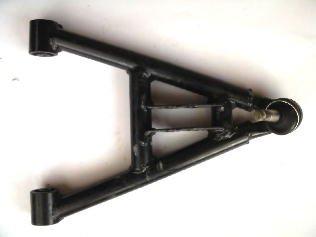

BRAS DE SUSPENSION OU TRIANGLE:
a quoi sa sert:assure la liaison entre le châssis et la roue
les risque s encourue en cas de défaillance: un défaut de tenue de route ,l'usure prématurée des pneus
les signes d'usure: déport de votre véhicule , claquement

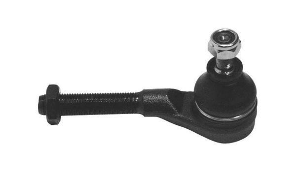

ROTULE DE DIRECTION:
a quoi sa sert: assure la liaison entre la direction et les roue.permet le guidage en fonction d'une géométrie précise.
les risque encourue en  cas de défaillances : un défaut de tenue de route,l'usure prématurée des pneus,refus de contrôle
les signes d'usure: déport du véhicule,bruit et claquement

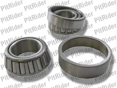

ROULEMENT:
a quoi sa sert:permet la rotation de la roue
les risques encourue en cas de défaillance: le risque de perte d'une roue,un défaut de tenue de route,l'usure prématurée des pneus
les signes d'usure:bruit et grognement,le changement du comportement routier de votre auto

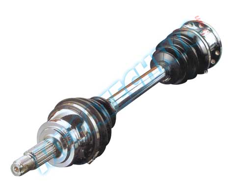

LE CARDAN OU TRANSMISSION:
a quoi sa sert:transmet le mouvement de rotation de la boite de vitesse au roues
les risques encourue en cas de défaillance:risque de rupture et d'immobilisation total du véhicule.
les signes d'usure: claquement sec au démarrage,a l’accélération ou décélération,ou lors d'un créneau,projection de graisse.
