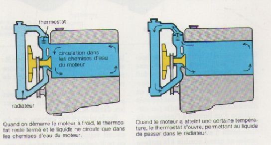

comment fonctionne le thermostat:
le circuit de refroidissement comporte un régulateur de temperature,le thermostat,ou calorstat,qui agit en interrompant provisoirement la circulation du liquide vers le radiateur tant que la temperature  du liquide reste inferieur a une valeur minimale;ce dispositif qui obstrue plus ou moins completement  la conduite aboutissant au radiateur permet notament au moteur d'atteindre rapidement sa temperature optimal de fonctionnement lors d'un demarrage a froid.ainsi,a froid,le thermostat etant fermé,le liquide de refroidissement ne circule qu'a l’intérieur des chemises d'eau du moteur,dans ses conditions,sa temperature ne tarde pas a s'elever,se qui provoque l'ouverture du thermostat et le rétablissement d'une circulation normale passant par le radiateur.si le refroidissement est excessif,se qui peut se produire en particulier sur route par temp froid,le thermostat se referme a nouveau,plus au moins complétement,jusqu’à ce que la temperature du liquide retrouve une valeur suffisante pour le bon fonctionnement.
