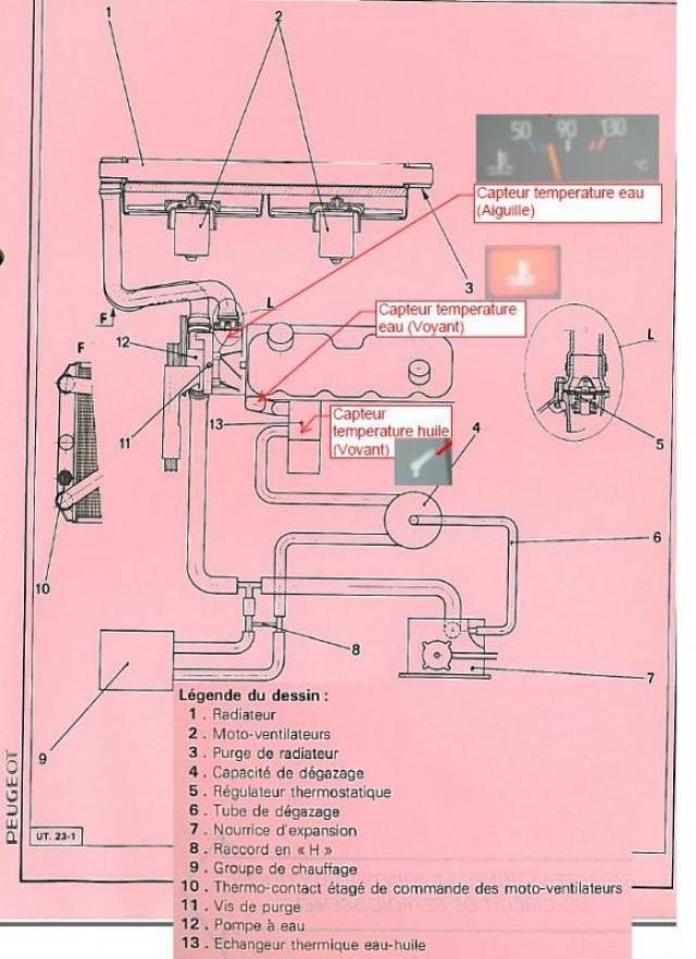

Slt, j'ai bien reçu la rta mais il n'y a qu'un tout petit paragraphe sur le circuit de refroidissement et rien du tout  quand au câble de compteur kilométrique. Si quelqu'un à le shéma du circuit etde la pose et repose du cable de compteur je prends toutesz les info utiles!!!!! D'avance merci

si je ne me trompe pas le shema du circuit le voila

Super merci BCP.......
