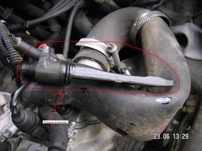

3 / Dépose de la traverse d’injecteurs
Débrancher les tuyaux retour de la traverse et dévisser la traverse à l’aide de la petite vis de maintien.

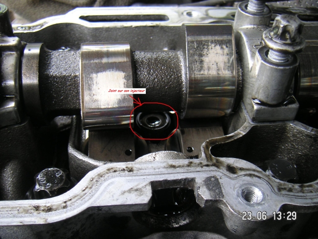

4 / Après la dépose de la traverse, on a accès au joint de l’injecteur qu’on extrait à l’aide d’un tournevis sous le joint pour faire levier (intervention assez délicate…)
5 / Pour remettre le joint à sa place, il suffit de l’enfoncer sur l’injecteur en le poussant avec les doigts.

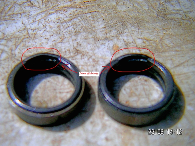

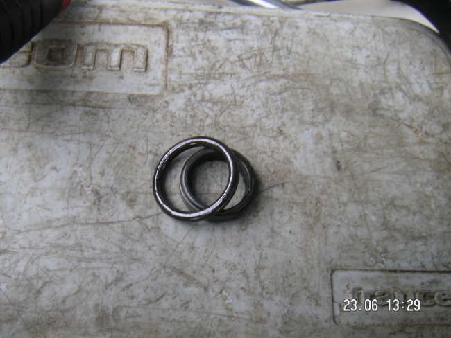

Etat des joints injecteurs HS (2 sur 4)
Joint thorique et joint d’injecteur :
Joint thorique sur traverse et joint d’injecteur entre injecteur et traverse
Vu l’état des joints, on peut se douter de la cause du désamorçage quand le véhicule reste à l’arrêt un certain temps. Effet inverse : quand le moteur tourne, le gasoil peut passer dans l’huile…
