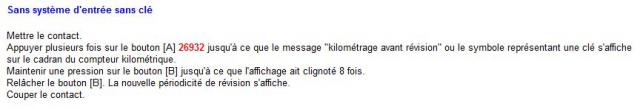

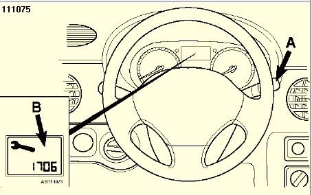

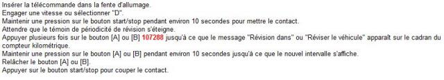

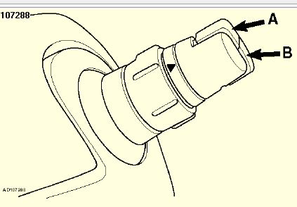

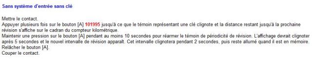

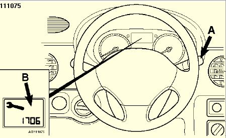

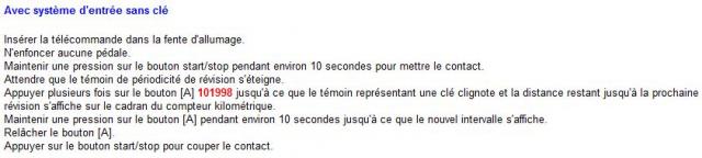

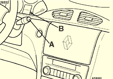

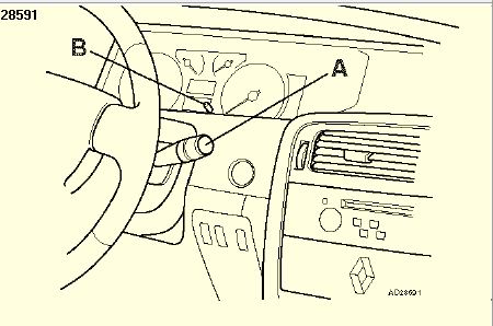

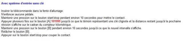

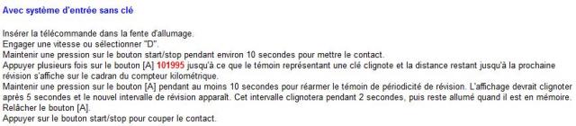

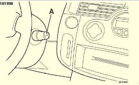

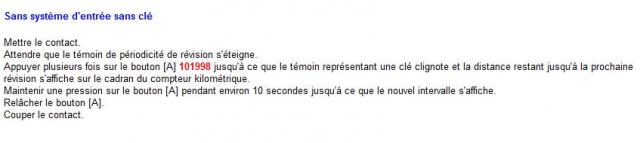

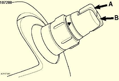

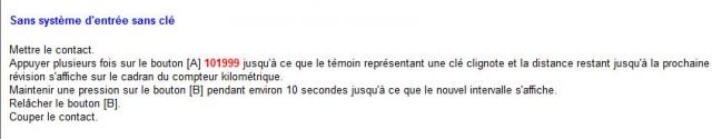

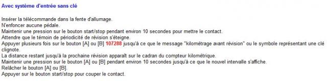

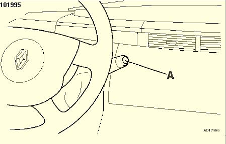

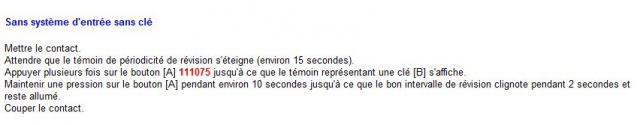

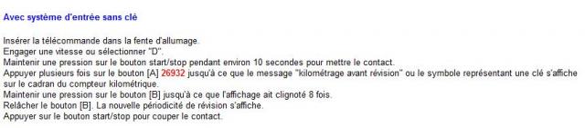

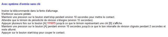

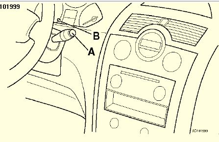

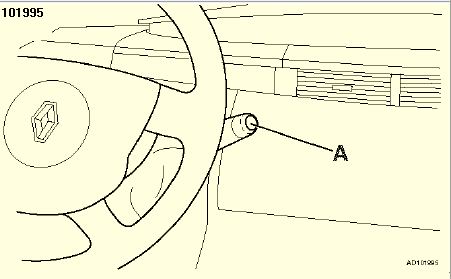

MessagePosté le: Dim 17 Oct 2010, 08:29    Sujet du message: remise a zero des temoins de vidanges Répondre en citant
RENAULT :
TWINGO II ( 2007/2009 )
CLIO III ( 2005/2009)
MEGANE II ( 2002/2009)
MEGANE II (modele 2006)
SCENIC-GRAND SCENIC II (2006/2009)
LAGUNA II (2001/2005)
LAGUNA III ( 2007/2009)
SAFRANE (1992/1997)
VEL SATIS ( 2000:2009)
MODUS (2004/2008)
ESPACE IV (2002/2006)
