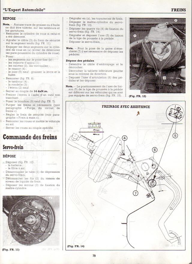

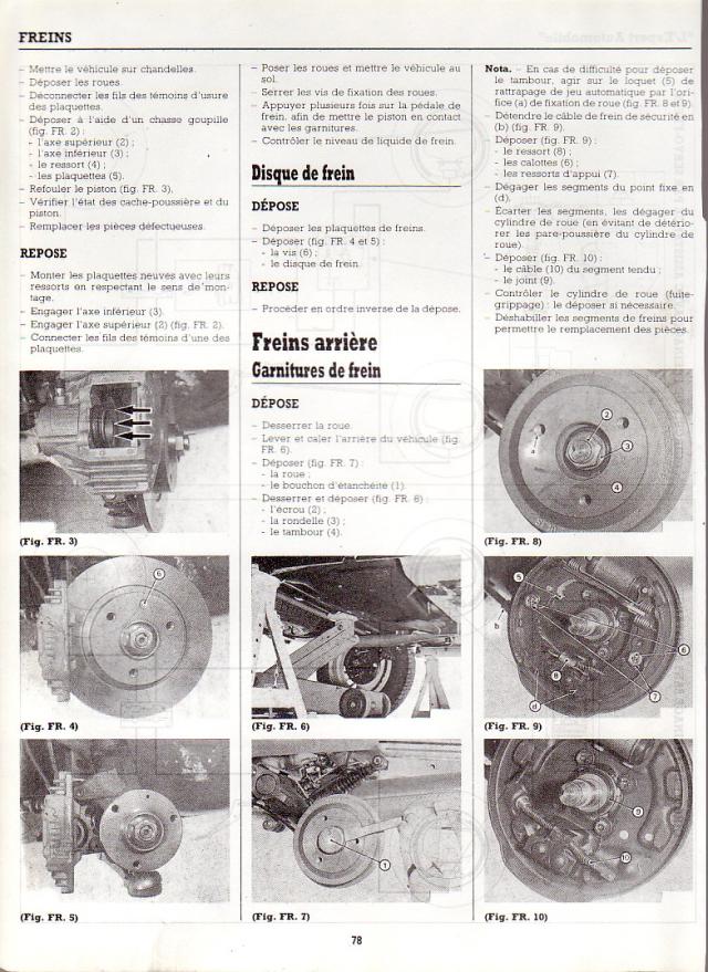

Bonjour
je cherche l'eclaté des freins arrieres ou une photo pour une citroen AX de 1996, car je ne suis pas sur que le montage precedent etait correct et je voudrais savoir aussi si les roulements du tambour sont sec car il n'y a pas de graisse dans la coupolle?
un tout grand merci

MessagePosté le: Sam 6 Fév 2010, 18:58    Sujet du message: [Résolu] freins arriere AX Répondre en citant
SALUT
pas de graisse,bizarre la
pour tes freins,voila

MessagePosté le: Sam 6 Fév 2010, 19:38    Sujet du message: [Résolu] freins arriere AX Répondre en citant
Quelqu'un a t-il pour une essence ,
Merci
ou ksa c !...
MessagePosté le: Sam 6 Fév 2010, 19:52    Sujet du message: [Résolu] freins arriere AX Répondre en citant
tient,j'ai trouver ça pour une ax essence:

genial,
merci theo, tu es le meilleur,

MessagePosté le: Dim 7 Fév 2010, 12:40    Sujet du message: [Résolu] freins arriere AX Répondre en citant
salut théo on est pas obligé d' avoir de la graisse!!!
graisse si roulement conique, si roulement étanche pas obligatoire!
ma 205 n' en as pas non plus, ni ma remorque d'ailleurs
MessagePosté le: Dim 7 Fév 2010, 14:12    Sujet du message: [Résolu] freins arriere AX Répondre en citant
salut admin
j'ai juste dis bizarre,conique ou étanche,je sais pas comment il sont sur ax. Mr. Green
